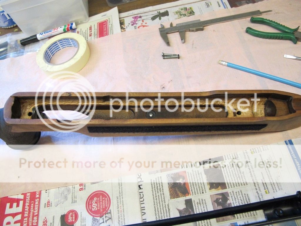

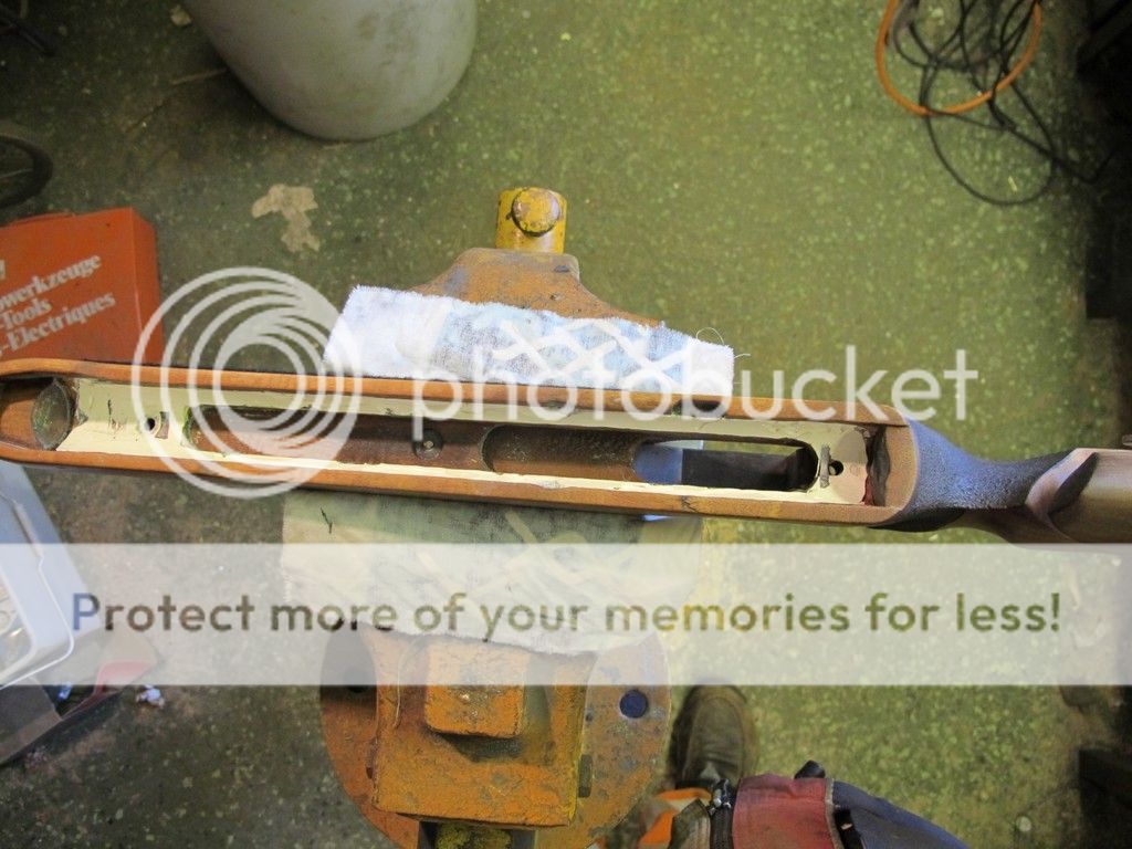

hade tänkt mig att flytta den Ryssinspirerade hamstern
litegrand enligt bild, beroende på skutställning,
men det gav alldeles för stor träffbildsändring,
så i ett försök att minska det fräste jag ur lite trä i stocken
Och plastbäddade den
Nu är det bara testat en lite blåsig dag, men det verkar lyckat,
kunde inte se nån lägesförändring, även om träffbilderna var lite vindspridna.

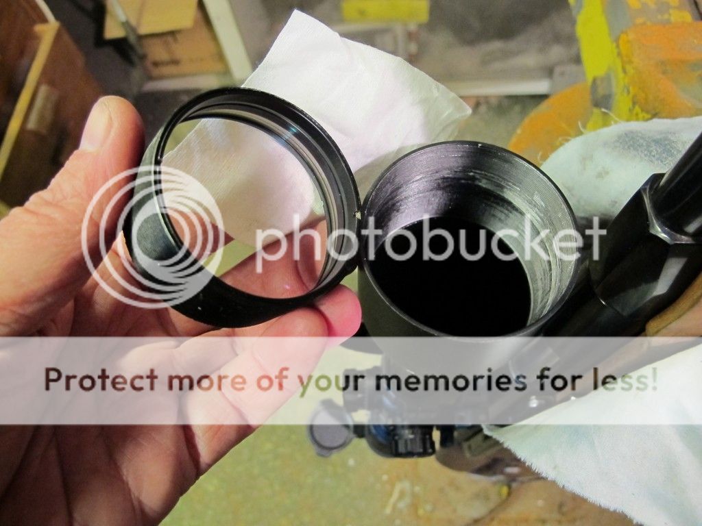

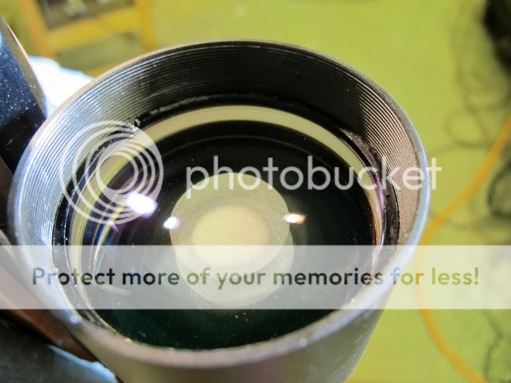

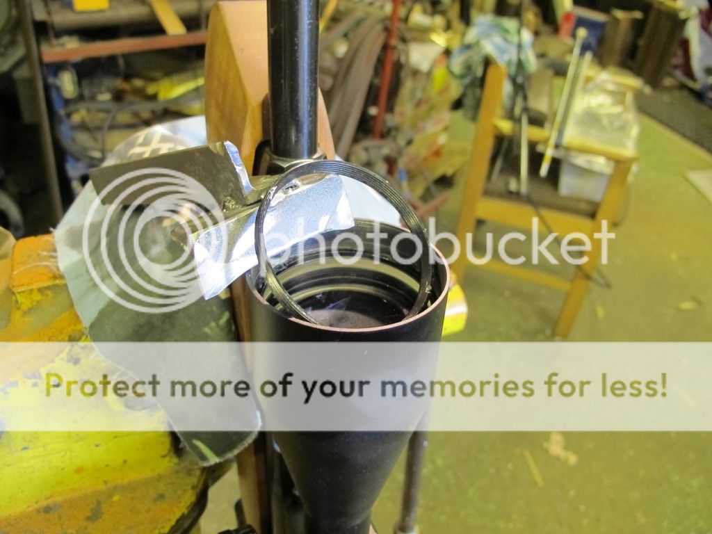

Det här är ju ett snik projekt, men jag investerade ett fåtal Kr i ett beg Visionking 2.5-35x56
det skulle ju paralaxa mellan 10Y och oändligt,
jo fast på 10m fick jag dra ned förstoring till 4X, för att få focus
hmm men jag skiter i oändligt tänkte jag och tog fram varmluften,
och helvete vad jag fick värma innan det släppte, var lite feg och fick prova flera gånger,
var uppe i ca 150 grader när det mjuknade, och då hade det blivit kondens flera gånger.
Nitrogenfyllt??
Det var bara och plocka ut hela linsstacken och putsa,
Så ställde jag förstoringen på 35X och justerade linserna tills jag hade focus på 10 M,
oops då tappade jag alt över ca 15M :(
Nu håller jag fortfarande på att finjustera men tror jag hittat ett läge där
35X funkar mellan 20M-50M och 10M på 6X.

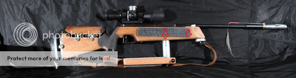

Så då blev det lite tid att leka med denna igen.
A.n.g. omparlaxning ska man inte vara så korkad som mig, och börja märka upp avstånd innan allt är ihop ordenligt,
det sista jag skulle göra var att dra fast låsringen till frontlinserna :yikes
det flyttade hela registret ca 7m bakåt och jag tappade 50m, blev lite pill att hitta tillbaka.
Nu har jag ett läge där den funkar mellan 13-50m på högsta förstoring sedan får jag sänka.
För övrigt fortsätter jag helt skamlöst att stjäla idéer och kopiera grejer jag ser :fniss
En klotoid på kikaren ser ju fräckt ut en sådan måste man ju ha.
Och en för stor höjdjusterings ratt.
Att hålla sig inom ett varv är ju inte att tänka på,
så jag testar den här lösningen.
En enkel spak på den tröga zoomringen, och skala för under 13m.
Ett par regndagar så blev det lite målmaterial också,
så nu vet jag inte vad jag ska skylla på för att det blir så lite skjutet.
Nån som har bra ritningar på fallmålsmekaniken. :-)
