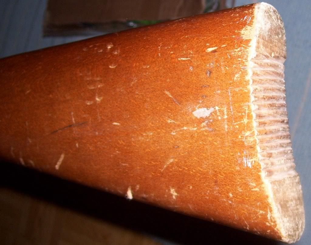

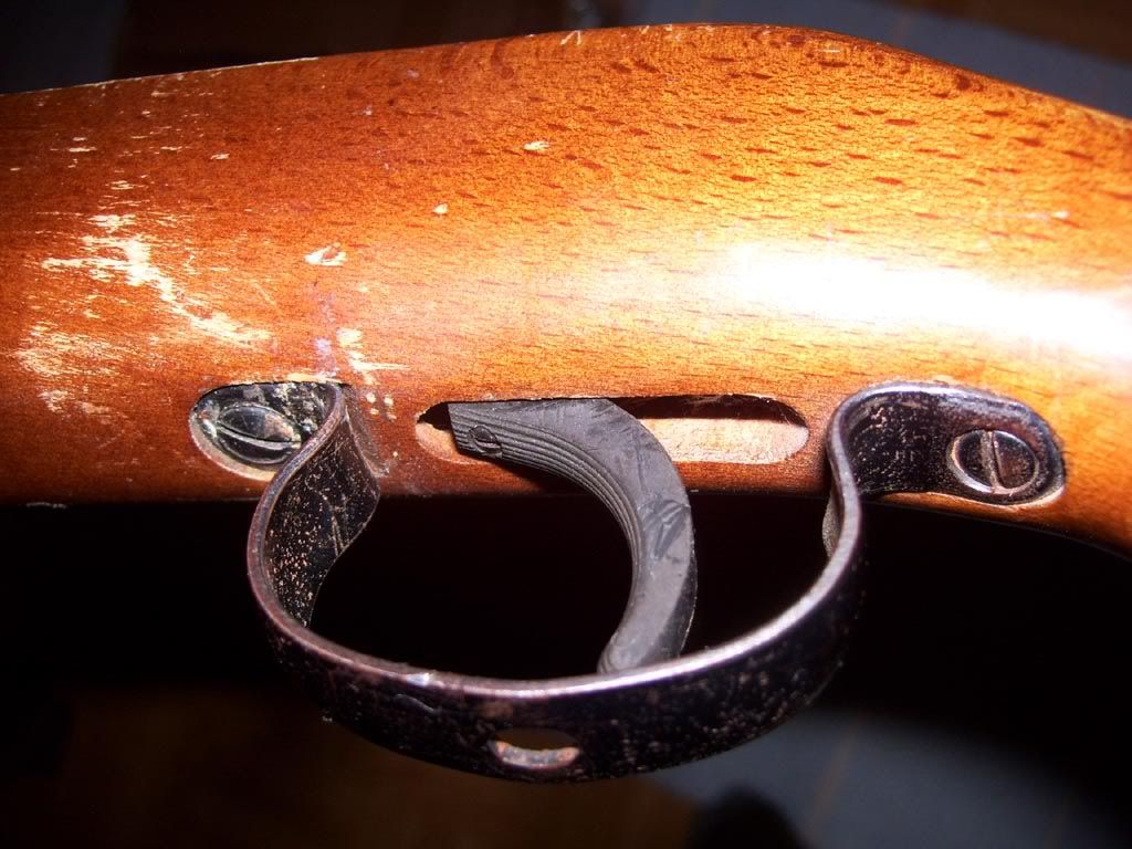

Då var det Diana 27 .177 som står på tur, exakt ålder och historia okänd
Bok stock utan den röda gummiglidskyddsknoppen, D27 fanns i valnöt åxå och hade det varit valnöt och .22 hade det varit ännu roligare :)

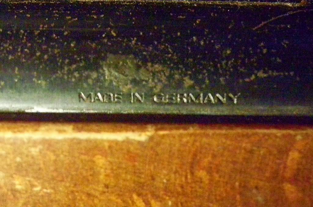

Den har liknande avtryckare med samma utformning som aluminium avtryckaren på 1958-1968 fast denna är av plastThe plastic trigger blade is the final style of the early solid blade
Den saknar datumstämpel på cylindern och en menar att dom började stämpla 1965 och någon 1968, själv tror jag att den är äldre är än 1966, och eftersom den har plastavtryckaren är den nog 59-60
Eller vad tror du?

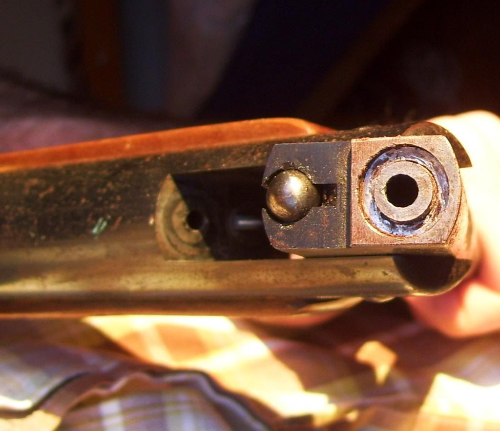

Pippackning är hård och spröd men det ser inte ut som läder, höger pip-shims bricka saknas och tangent-style rear sight saknas, men det ska på ett kikarsikte iaf sen så det kvittar.
Jag chronade den i dag med Fx 8,44gr och den låg på 138ms 137ms 137ms
Spåret är rensat och änden skall poleras och blåneras men jag måste chrona juu.. så i me ny o-ring ;)

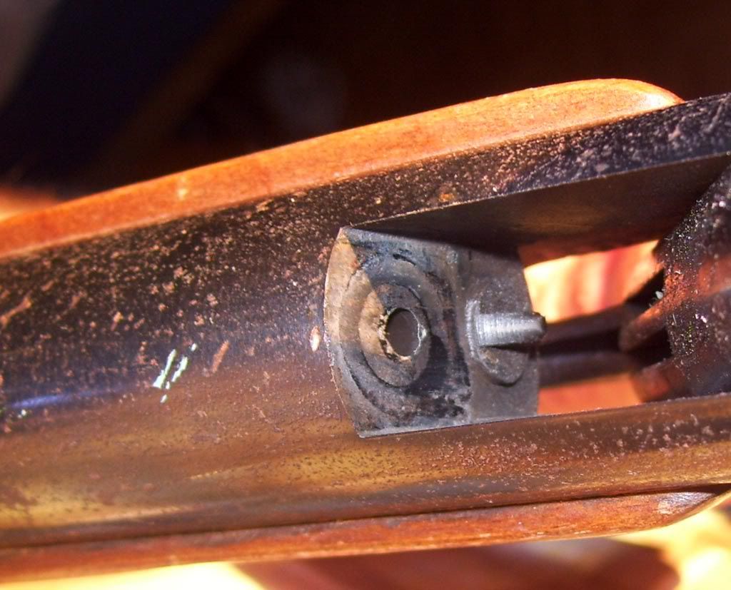

Transferporten är bara 3,8mm inte som tex 25d som borde vara samma eller som mina andra Dianor som är 4mm.
Jag chronade den med ny o-ring och fick 149ms 148ms 148ms
Jag hade nog gett det jag gav om jag hade sett den innan men jag är väl hyfsat nöjd ändå eftersom jag äntligen har en tjugosjua!

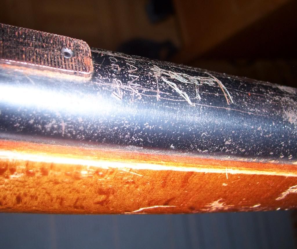

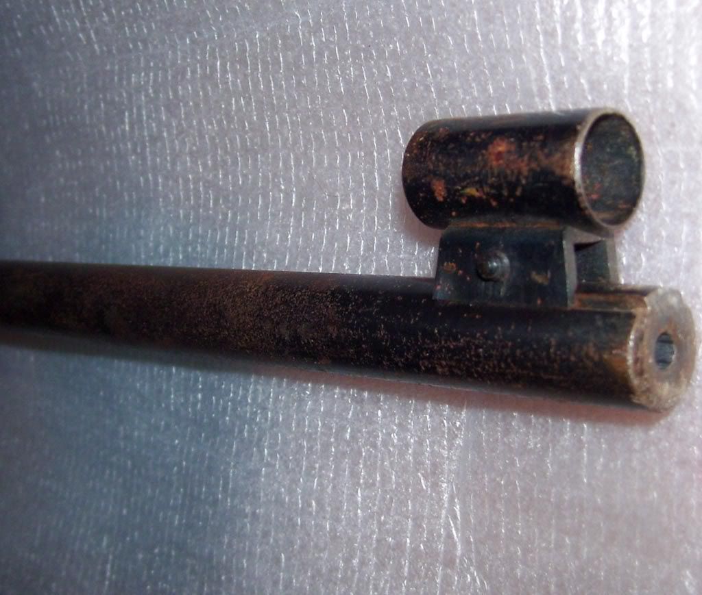

Väl rostat, men pipan invändigt ser frisk ut. D27 är en trevlig Diana mod.

Ja inne i pipan är den bra, hoppas bara den har klarat sig i cylindern åxå :) den är lite halv gnagglig att spänna dess värre

Testa att droppa in några droppar olja i transferporten och låt den stå med pipan pekandes uppåt över natten så kanske du får lite roligare siffror i chronon :up :)

Ytrosten på pipan hur fixar du den?
Går det överhuvudtaget att få bort den? eller ska du låta den vara som den är? :?:

Jag börjar putsa med svinto så får jag se om det räcker, är det inte för mycket gravrost går det fint, jag har lyckats bra med det på tidigare gevär som har varit rostiga, och även stocken går bra att putsa ren med svinto.
Har man bara lite rost kan man putsa med våt löddrande svinto utan att man skadar blåneringen, D27'an däremot kommer jag att blånera om helt
