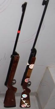

Postby Peter » Mon Jun 23, 2008 10:06 pm
Nån som vet vilken modell det är på Meteoren på bilden..? och ev ålder,
Marcus
Posts: 2738
Joined: Tue Oct 24, 2006 8:51 pm
Location: Hudiksvall
Re: BSA Meteor fråga...
Postby Marcus » Mon Jun 23, 2008 10:38 pm
Det är iaf en Super Meteor. Med hjälp av serienumret kan Johnny fixa fram mer info! :D
Ulf
Posts: 1212
Joined: Fri Jan 19, 2007 9:11 pm
Location: Piteå
Postby Ulf » Mon Jun 23, 2008 10:42 pm
den vänstra är meteoren....och som Marcus säger , en Super Meteor.
seer det på riktmedlen & bakkappan. Har en sån själv.
Antagligen en MK 3
-==:<< PITEÅ LUFTVAPEN KLUBB >>:=-
§§-= NOR-LYX SBS 6x2 =-§§
Postby Peter » Mon Jun 23, 2008 10:43 pm
ok thanx :) är super nån delux variant då eller nåt..?
Marcus
Posts: 2738
Postby Marcus » Mon Jun 23, 2008 10:45 pm
-Peter- wrote:ok thanx :) är super nån delux variant då eller nåt..?
Det jag vet skiljer är stocken, som är lite mer påkostad och lite grövre. Sen bakkappan som är ventilerad i gummi.
Postby Peter » Mon Jun 23, 2008 10:48 pm
ok...tack för svaren grabbar :) förresten det är ingen som har bilder på en vanlig och en Super..? hade vart kul att se skillnaden på nåt lite bättre kort än det jag postade...
Postby John Doe » Mon Jun 23, 2008 11:44 pm
Super har fyrkantigare förstock, antydan till kindstöd på kolven samt gummibakkappa.
Av de klassiska Meteorerna, som dessa är, vilket man ser på varbygeln, så är Mk III vanligast i antal räknat.
Sannolikheten talar därför till denna modell.
Postby Peter » Mon Jun 23, 2008 11:47 pm
Johnny
Ok... men gummikappa och antydan till kindstöd har den iaf , men MkIII då ev..?
Inga som har meteorer här på forat med lite bilder..?
Postby John Doe » Tue Jun 24, 2008 8:58 am
Det enkaste sättet att känna igen en Mk III är igenom serienummerprefixet.
Det finns andra sätt också men det är lite mera opålitligt då de modelspecifika detaljerna kan ha ersatts med nyare etc under åren, det är ju trots allt bortåt 40 år gamla vapen om det är Mk III.
Postby Peter » Tue Jun 24, 2008 9:02 am
Ok tack Johnny, återstår att se om det går att utläsa något nummer när den kommer hem då :D
