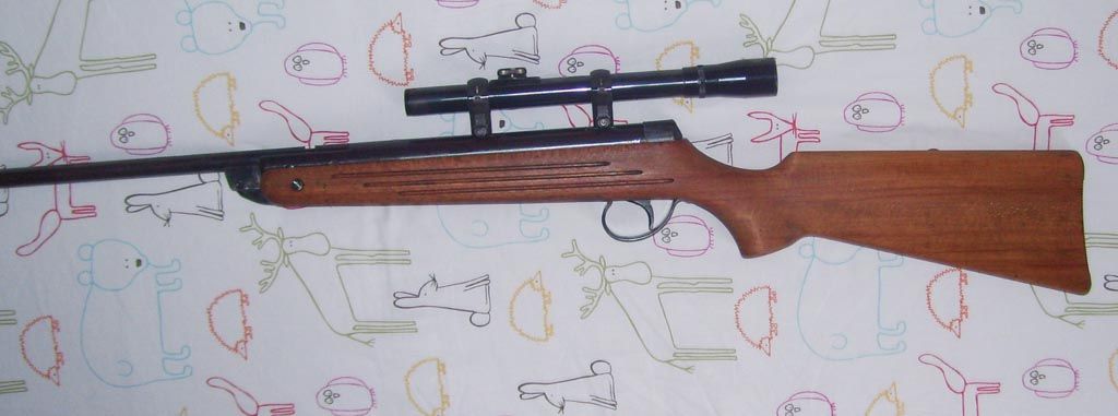

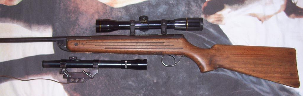

Jag har ju haft denna ett tag i originalskick lite skabbig utan bakre siktet, letat org kikarsikte med 16mm fäste utan reultat, till sist hittade jag ett par Millet Angle Loc stålfäste som gick att skruva dit med ett Nikko 4x32
Men den är sliten och lite rostig i blåneringen så jag tänkte fixa det nu det
Jag gjorde som med alla tidigare bössor, skruva isär, gnuggade bort rosten med löddrande svinto

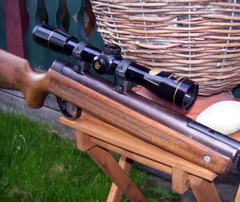

Före slipning och blånering
slipad och blånerad med Pecar ståltubskikare
Så där ja! Blånerad metall och rengjord och oljad stock, ser lite fjuttigt ut med sugrör men det är kristallklart och träffsäkert :)
Jag får väl nöja mig med detta skicket så länge, och den går ju ganska bra 202ms för att vara 60år gammal

Postby Erik » Tue Oct 23, 2012 5:28 am
Kul med en mk1! snyggt jobbat med blåneringen också - vad använde Du för medel till det?
Re: Snajpers BSA Meteor MK1
Postby snajper » Tue Oct 23, 2012 10:03 am
Ja den blev svart och fin nu där den hänger, jag kände knappt igen den nu på morgonen ;)
Jag använde en blåneringsvätska jag köpte på Vapendepoten för en massa år sen, fungerar även till vissa aluminium sorter, men jag har anv Klever åxå och det fungerar ganska bra det med

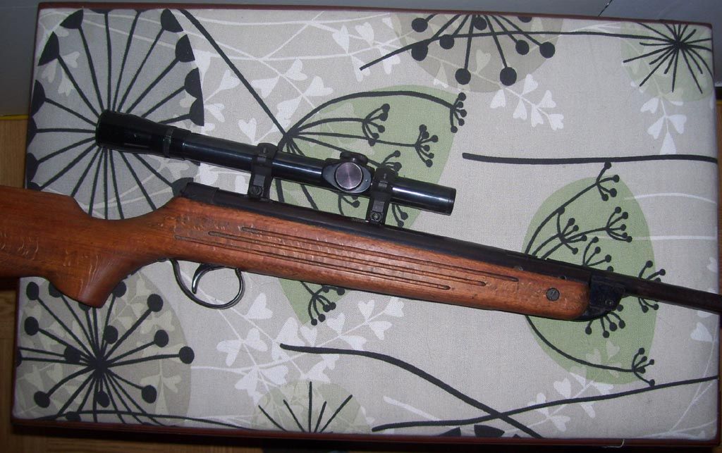

Detta får väl bli en projekttråd a Meteor MK I.
Här är bilder på mitt ex som skall fixas till:
Funktionsmässigt fungerar den kanon bra men utsidan är inte vacker, mer om detta kommer senare.
Nää, Fjäder skall det va.
Postby snajper » Wed Oct 24, 2012 8:40 pm
Ja den ser ju förhållandevis bra ut, Kolven ser lackad ut, i helhet bra mycket bättre skick än min var så den kan att blir redigt snygg och bra om man vill :up

Så, efter lite putsning så blev resultatet ganska så mycket bättre.
Här kommer lite nya bilder:
Klackarna till kikarfästen är ganska breda på denna bössan 16,3 mm :down

Ja det blev ju bättre, och tyvärr är det som du säger ett väldigt uddamått på klackarna på dessa meteorer,
värre än Airsporter och Supersport som är 14mm! 14mm finns ju BKL och Sports match fäste som passar men det var svårare att hitta 16mm, jag skrev lite i denna tråden om det viewtopic.php?f=5&t=24368&hilit=BSA+Meteor+MK1#p285588
