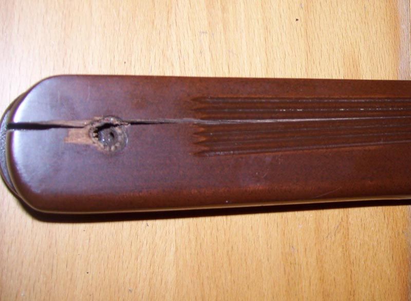

Blev ju pålurad en skrot hög som har stått i pannrummet i 1år för att säljare inte ville ta den i retur trots att den var helt trasig, sprucken stock och gick inte skjuta med, så jag tar och renoverar den i stället så jag får tillbaka mina hundralappar ;)
enl säljarens bedömning behövdes en liten polering sen är det bara och panga på :) lite småskavanker bara..
Välpackad och ihoptejpad så där gjorde han ju ett bra jobb, och tejpfabrikanten är glad :)
Detta vet jag inte om han eller tidigare ägaren har åstadkommit men snyggt var det inte!

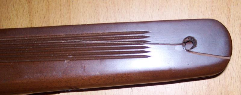

Ingen aning hur det kommer sig att stocken blivit spräckt? Använd som spett kanske :fniss
Och det kommer inte att hjälpa med enbart "en liten polering"
Dom böjda stockskruvarna fick bytas ut och mer därtill

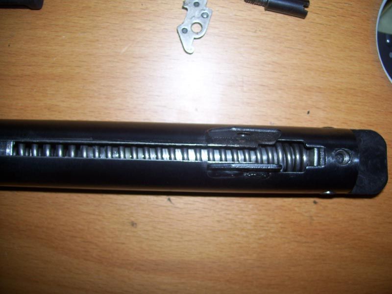

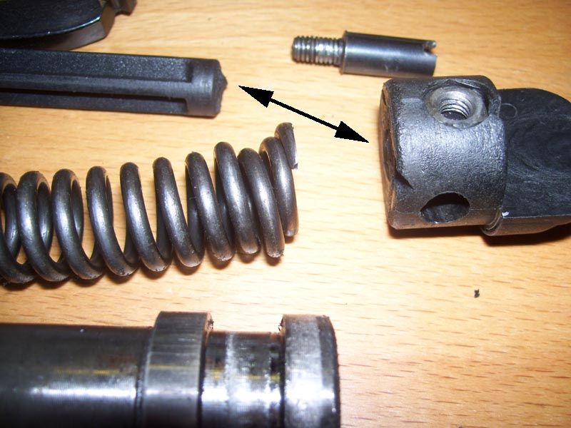

Den skrapar när man spänner upp och något skramlar runt inuti och den hakar inte upp så det är lite farligt att använda den som den var, jag fick mellan 167-171ms iaf , gick att spänna upp upp och ned

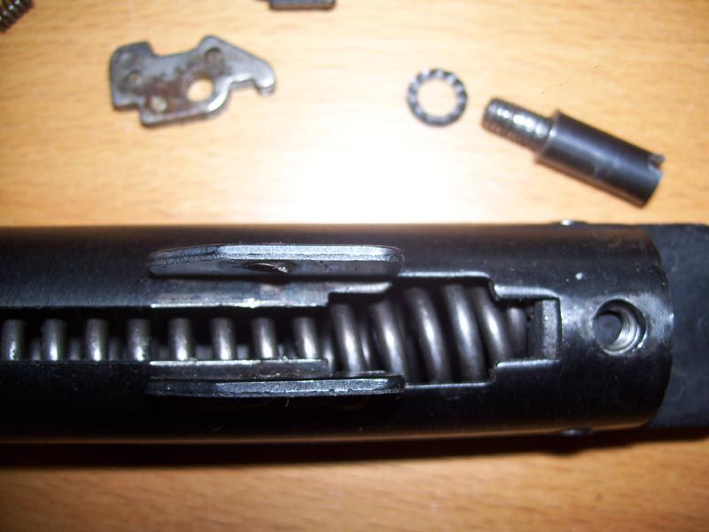

Problemet med rasslet var att den sk fjäderguiden var avbruten baktill och ramlade runt i fjädern plus upphaks skruven låg inne i röret ;)

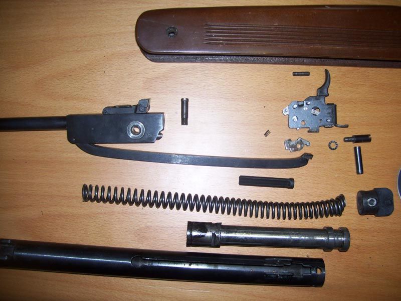

Isär plockad ser det ut så här, trimfjädern med 46v har visst fått lite stryk, tycker det ser ut som en mjuk skitfjäder som tappat formen, den får riktas, kanske kapa fyra varv

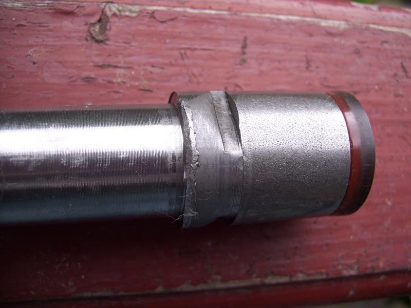

Vad har hänt här? Framtill på pistongen, där är ju inget som tar i :shock: Det gick iaf putsa bort graderna och slagmärkena så den blev jämn och fin igen
Tur att man har ett välsorterad "materiallager" så det gick fint att göra en ny guide som satt med 0,5mm passning, på med fjäderfett och ihop med grejerna

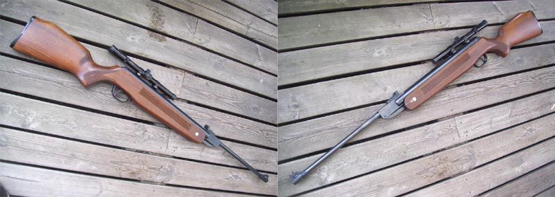

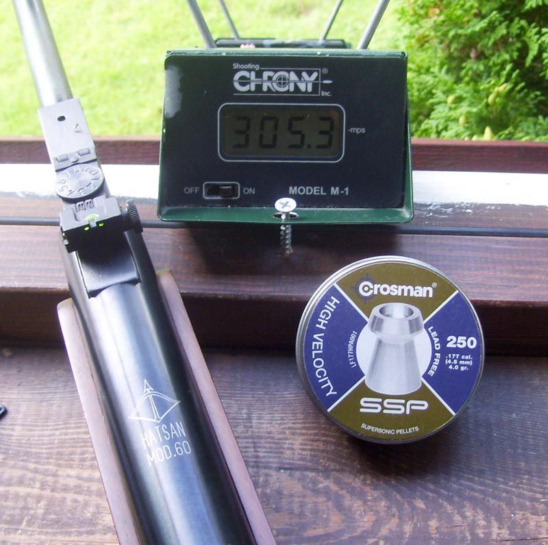

Del-färdig, kanske skall byta skepnad på den om ingen köper den innan ;) Men först skall den chronas och sen skall den provskjutas :)
Lite snabbare och lite jämnare hastighet efter reparationerna, men det är ingen juniorbössa för man måste ha bicepspower för att spänna upp 8-)

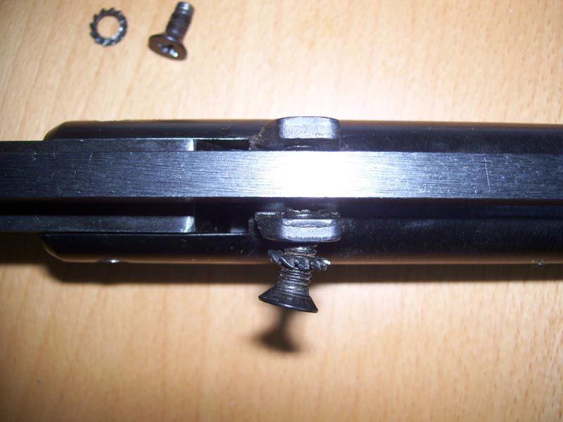

nr2 gick lite lågt så jag justerade upp ett halvt varv nr3 gick till vänster för att bakre siktesdelen satt löst, övriga 8 satt ihop bra :)

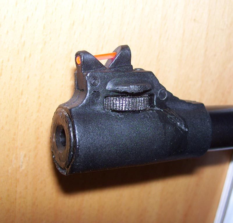

Den kanske kan funka som sniperbössa, nått kul får man ju göra med den nu när man har den :mrgreen:
Photoshoppad, men det går ju sätta på schroud och dölja den repiga pipan :)

Jag kan ju nämna att den "fullfarts" fjädern som sitter i nu har bara 2cm förspänning så det var lätt att trycka i bakstycket och sätta i stålpinnen i sidan.
Efter det stoppar man i avtryckarmekaniken och en stålpinne som lätt glider in från sidan och sen skruvar man i bakre skruven som även fungerar som mutter "invändigt gängat rör" till bakre varbygelskruven som håller stocken, mycket enkel konstruktion som tom min morsa skulle klara av att skruva med :)
