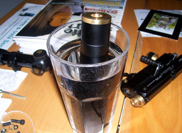

Den har börjat läcka så jag gör en liten koll bara och då är ju ett glas vatten bra till det
Jag börjar med tuben innan jag doppar hela om det inte är tuben denna gången heller :?

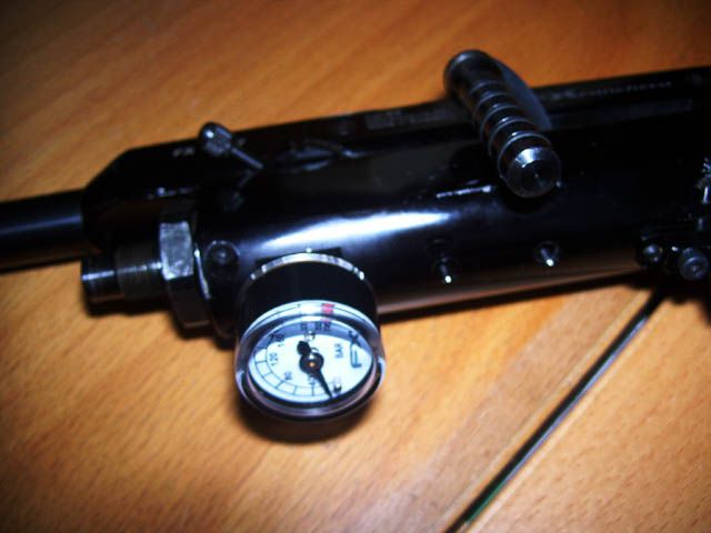

jag bytte den läckande manometern för ett år sedan och nu är det kanske eller förhoppningsvis inte den nya som läcker.
fr 200 ner till 70bar över natten
Re: Jag badar min Ranchero
Postby snajper » Tue Dec 03, 2013 2:28 pm
Verkar inte läcka något från tuben tyvärr! Får väl doppa hela pickadollen då :x

Ja som tur var det bara en oring, eller jag gissar det, så skall jag bara trockla ur den som sitter 2cm in i tuben, det ser nästan ut som om det skall sitta två stycken, det är ju ett spår över den oringen som sitter där nu verkar det som, men där har inte suttit någon så länge jag har haft den iaf

Ja du har rätt nemesis64, jag kom på att jag kunde ju titta i Cyklone tuben och där var åxå bara en,
får ta en hattnål och lirka med, och hoppas att oringslådan innehåller en sån liten ring ;)
Postby snajper » Tue Dec 03, 2013 3:20 pm
Det gick ju fint att få ur den styva gamla oringen med tungan rätt i mun så man inte tryckte på ventilnålen och fick skruvmejseln i ögat
Postby snajper » Tue Dec 03, 2013 3:50 pm
Verkar vara en 14,15x2,34mm och det närmaste jag kommer med dom jag har är R-07 14,43x2,6mm, typiskt!!
Det verkar vara tum eller special mått som inte går att hitta i butik? Ventildelen som skall gå in i oringen är 9,82mm så det är väl knappt att det går i, tiondelarna brukar va kärva iaf i andra bössor
Postby snajper » Tue Dec 03, 2013 4:42 pm
Det funkade perfekt med Clas Ohlsons nitril o-rings kit 31-1704 och o-ring nr R-07, lite pilleri att få dit den.
Kunde inte blivit bättre, tuben gick i precis som det skulle utan motstånd så det var nog rätt oring bara att den gamla hårda var deformerad, monterat och klart igen :)
