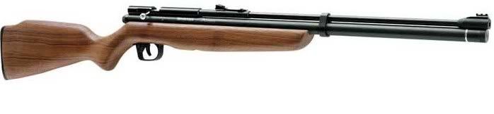

Nu kommer snart min nya bössa - en 177 Crosman Discovery.
Givetvis så har jag även passat på att beställa lite tillbehör då vapnet i sig självt inte är speciellt dyrt. Priserna på den här modellen ligger mellan 2500-3500 kr (exkl pump), beroende på i vilket land man köper den. Jag valde följande tillbehör till min bössa; först ut är en power adjuster:
Så här ser den ut när den är monterad på vapnet.
Så här ser den ut när den ramlar ur sin förpackning.

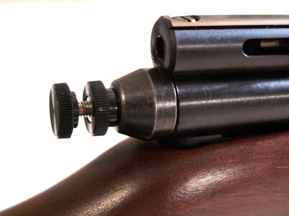

Nästa roliga tillbehör är en HDD (Hammer Debouncing Device), alltså en studsdämpare för hammaren, den ser ut på följande sätt:
En närbild på HDD.
En HDD som den ser ut i verkligheten.
Hur man monterar en HDD.

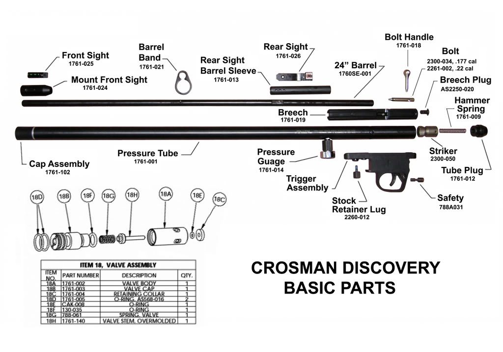

Crosmans Discovery består inte av speciellt många delar och här är en sprängskiss på modellen, förutom avtryckarsystemet:
Sprängskiss på Discovery.
Poweradjuster är den riktiga dyrgripen och betingar $29 där man kan köpa en HDD för $1 + frakt till Sverige.
Effekten av dessa modifieringar kan man se på bilden nedan:

Nämen, den där poweradjustern ser ut precis som min.
Fast min är i 100% stål, kostnad: 5 min i svarven...
Justerar .22 JSB mellan 195-230 m/s med 2240 hammarfjäder.
