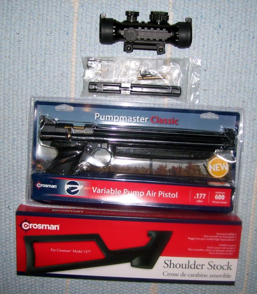

Nu har jag fått för mig att jag skall ha en helsvart pumpcarbin 1377 som matchar independence 8-)
Jag tänkte byta till stålbreech och hollow probe och 4,5mm pipan till 5,5mm, det står 182,88ms så det skall bli intressant att testa den först med 4,5
och sedan vad den gör utan andra ändringar eller trim i 5,5mm, jag får väl sno en pipa från en av mina 2250xt för det har jag ingen lös, men dom andra prylarna har jag
Gör om den till en lite carbin med rödpunkt först

Lite förpacknings info
Den skall göra sig bäst på 33feet alltså 10m max och det kan nog stämma med öppna riktmedel på tavla, till plinkning funkar den bra på 25m
600fts alltså 183ms med crosman ammo och det kan nog åxå stämma med 7,5gr kula med 20pump
Detta ex gör 174ms 7,8j med premier hp och 165ms 7,4j med Fx 8,44gr så Fx kulan är lite för tung för 1377
Nu skall jag bara bestämma mig för vilken 2250 jag ska slakta och sno pipan från :? eller om någon vill bli av med sin för 300kr

Jag tänkte mer permanent och så blir det med stålbreech och hål probe som har i påsen på första bilden, så jag kan ha kikare på den, det blir ju aningen längre pipa åxå så det ska bli intressant att se vilken hastighet det blir utan övriga ingrepp :)
Jag har en 2250XT org och en
2250XT med 213cc luft med rödpunkt
2240 hipac 10" pipa och plastbreech o rödpunkt
2240 90cc lufttub stålbreech carbinstock 4-16x40
2240 co2 med 14" pipa & stålbreech men jag vill helst inte skruva isär dom så jag är lite i valet och kvalet hur jag skall göra
Jag ska göra en köpesannons och nappar ingen får jag ta 2250XT originalarens pipa ;)
