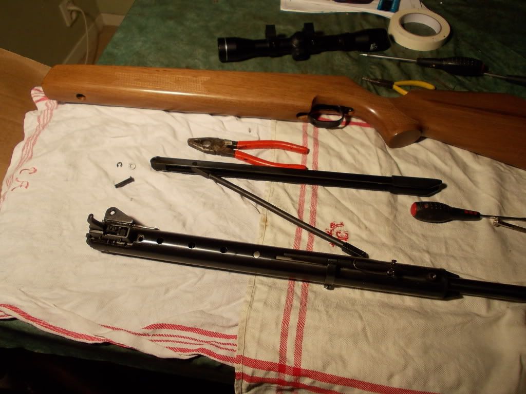

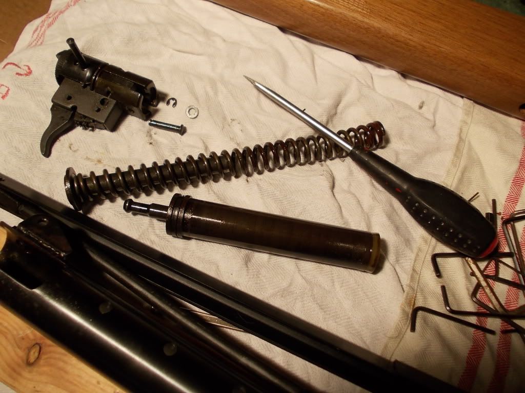

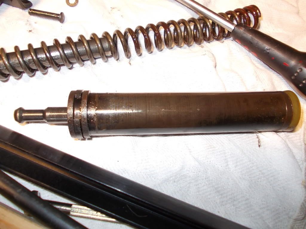

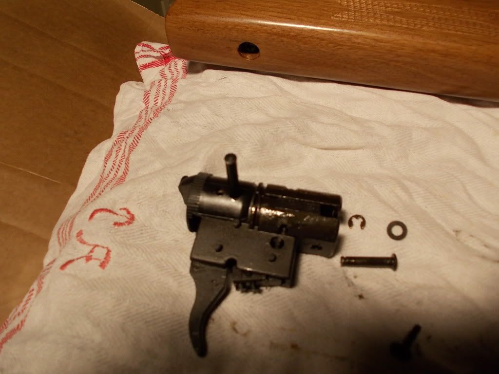

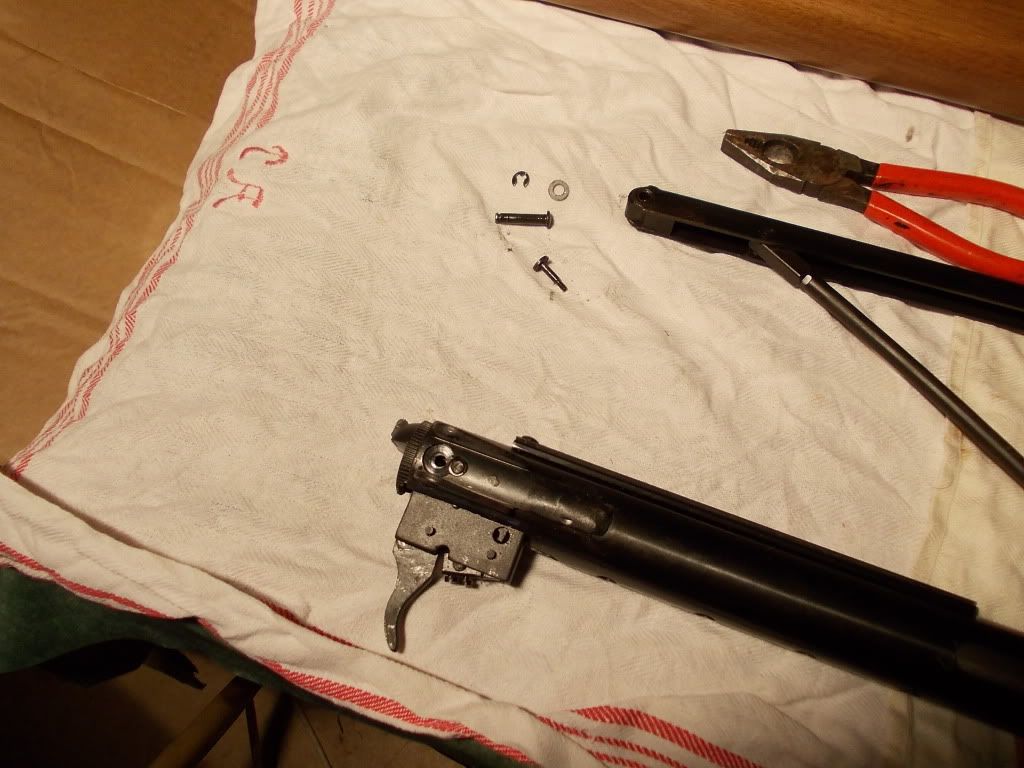

Image Jag har ju alldrig gjort något sånt här, så ni får väl tat för vad det är.Tog isär den mot köksbordet, ingen preload alls på 16 joule fjädern. Jag fick ju inga bilder när jag skruvade ihop den, med Biltemas limknekt. Men kul grej med slitringen på pistongen, ala airarms TX. Var det inte på äldre BAM30. Får försöka bättre med nästa bysse. ;)
