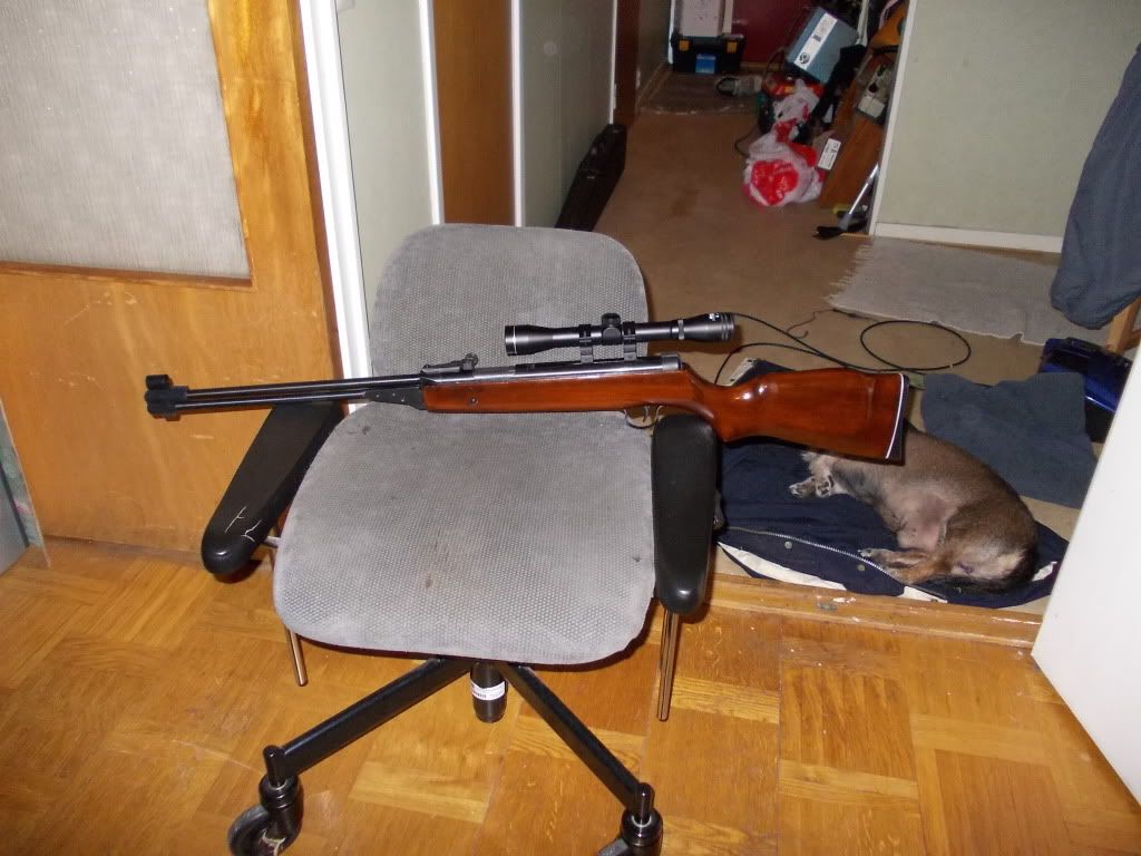

Fick min B3-3 22cal i dag. Längre laddarm än B3-1. Till ockmed vit efektskiva bakom bakkappan.Nytt främre korn, som håller laddarmen. Laddarmen såg inte ut som den på youtube som jag hänvisade till. Inget plasthandtag som på den på filmen, utan helt rakt rör, snyggare.Trycket var riktigt trevligt i två steg.Inte alls som på min gamla B3 som jag hade för tio-femton år sedan. Satt i lägenheten på ca 9-10m. Satt på en stol, med armbågen mot bröstet. en kronan med sunkiga Gamo match. Inget våldsamt ös, kanske 140- 150 Mps. Värd 270kr? Absolut. Pipan var rakt monterad, men kornet lutade till vänster. Riktigt kul. :)
HW 95 Luxus 22 cal , BAM50 22cal,HW30 20 cal .HW30 Luxus,177/22cal.BMK30 22cal,, .Crosman 1377-2289 22cal, Crosman 760 powermaster 177cal
Re: undrar om typ B3 och liknande blivit bättre?
Post by snajper » Wed Sep 14, 2011 4:30 pm
sr 500 wrote:Fick min B3-3 22cal i dag. Värd 270kr? Absolut. Pipan var rakt monterad, men kornet lutade till vänster. Riktigt kul. :)
Haha Kompisens korn lutade åxå åt vänster mins jag nu när du säger det :lol:

Jag kan ju inte ta bort kornet på min, då har jag inget som håller laddarmen. Satte på en enkel 4-32 kikare, och nu blir det bara ett lite större hål på ca 9 m. Känns som det börjar bli lite mer drag i den efter en del skott nu. Ska plocka isär den och smörja om den. Känns lite kärv i slutet av spänn rörelsen.
figge77
Posts: 303
Joined: Mon Jan 24, 2011 4:09 pm
Post by figge77 » Wed Sep 14, 2011 10:22 pm
typ samma anordning för spännarmen som på qb36?
sr 500
Posts: 2759
Joined: Fri Jan 13, 2006 10:53 am
Location: Örebro
Post by sr 500 » Wed Sep 14, 2011 10:30 pm
Här kmmer en bild.
