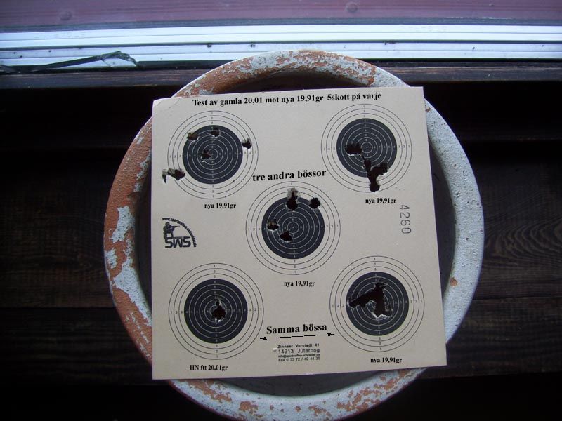

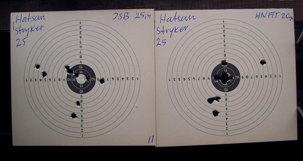

Jag har irriterat mig ett tag på att inga kulor går att samla i en grupp, antingen JSB eller HN brukar ju funka men det senaste året har ingen av dem funkat till 100% och ingen annan kula heller och jag har testat 10st andra fabrikat och varianter
tio skott på varje på 25m med Fx 25,4gr som skall vara samma som JSB exact och HN FTT 19,91gr som tidigare var 20,01gr och funkade helt klanderfritt alla i tian men nu då?!

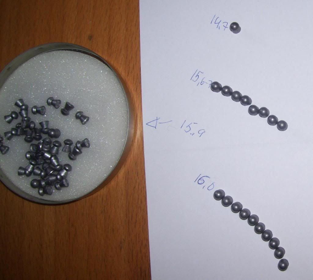

För ett drygt år sen funkade JSB exact och HN FTT 20gr men nya HN Ftt 19,91 visar sig sprida i vikt mellan 19,9-20.05 och Fx kulorna har jag inte vägt, kanske dom åxå är olika vikt på, det skulle inte förvåna mig för Fx16 burken jag vägde senast vägde väldigt olika 14,7-16gr
Skjutet på 15m och nedersta två är med Striker
Tittar man närmare på HN så är det nosen som är ytterst lite ojämn och saknar material och det kan naturligtvis göra en del på träffbilden men Fx25,4 är jämna och fina vad jag kan se
Vad gör man? Några tips på kulor som funkar hål i hål på 10m i en Striker pipa?
