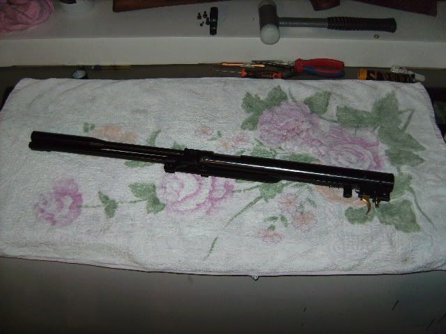

Tok for en liten stund siden på meg en tuneup jobb på en HW97K.
Eier har kjøpt et V-Mach FAC kit fra BAR som er et meget godt valg, i tilleg kommer masse custom tuning :D
Skjøt 5 skudd etter å ha tatt den ut av eska og jeg må desverre si at den twanget noe sinnsykt... 8O
Jeg merket ikke så sykt med twang i min 97K da den var orginal, men den var vel og merke bare 12 fpe...denne er full power.
Satte igang med en gang da jeg egentlig gledde meg til å se hvilken forskjell det ble :D

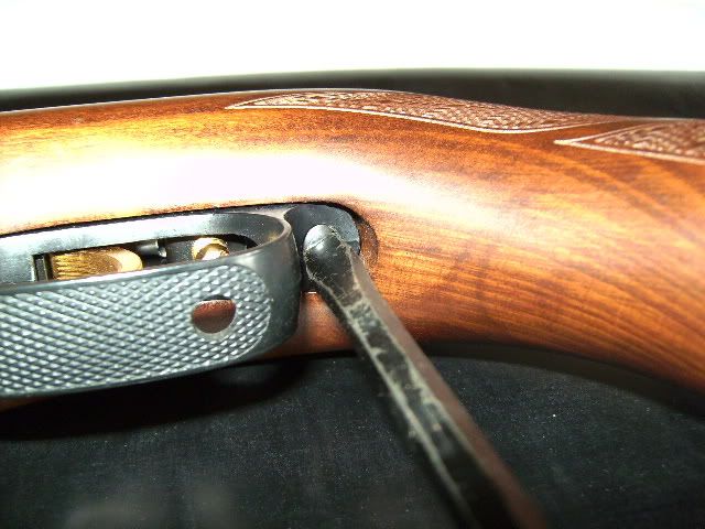

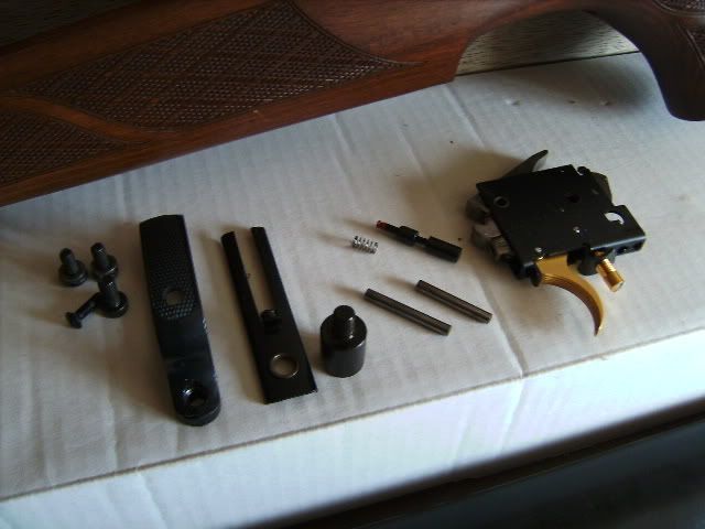

Viktig med skrujern som passer godt for å ikke skade skruer.

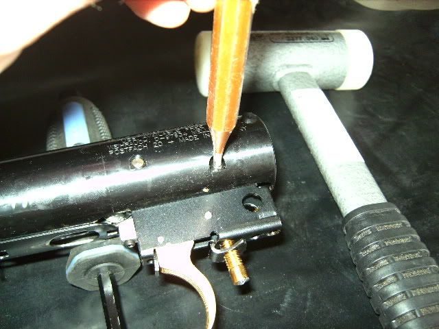

Dor til å slå ut låsepinner
Her er de delene som trengs løses for å fortsette jobben internt i børsa..

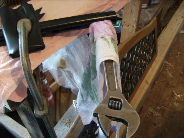

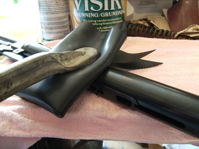

Satte børsa fast med en tvinge mellom et håndkle og en gummimatte
Skiftenøkkel som passer kompakt med et håndkle rundt inni sporet til Rekord avtrekket.

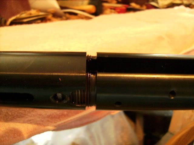

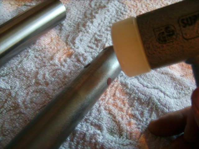

Et lite kakk med klubba så er den løs og kan skrues ut for hånd...
Når den kommer såpass langt ut bør man løsne børsa fra benken og sette den mot et teppe el på gulvet og bruke kroppsvekten å holde imot fjæren når man skruer ut den siste biten... ;)

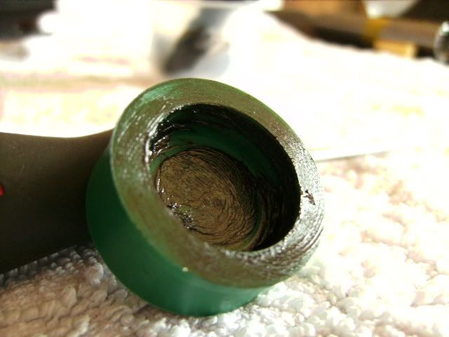

Pakningen hadde en god del grease foran så det gjorde nok at det røyk sånn når jeg testa de 5 skudda...

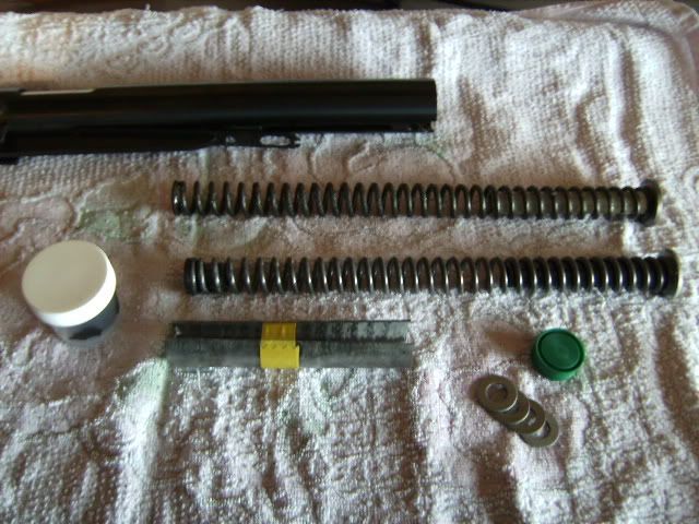

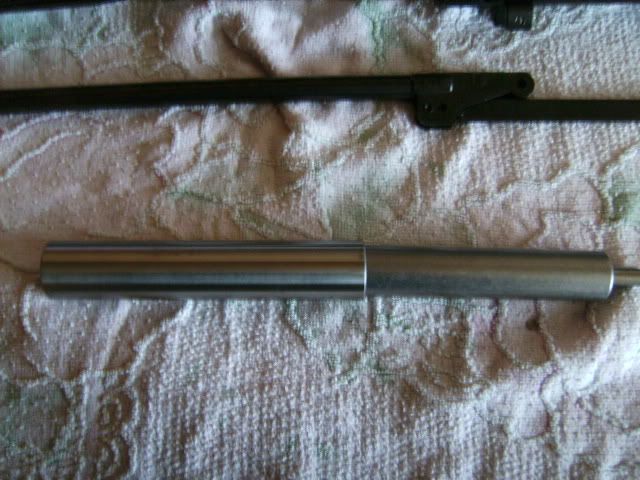

Den øverste er orginalfjæra....
Nederst er V-Mach kittet med 4 skims, og fjærkappa...samt Heavy tar fra Maccari og en "improved" stempelpakning...

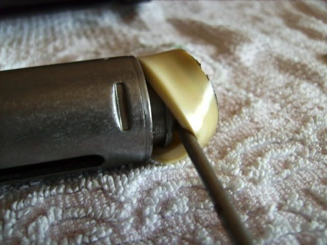

Pakningen vippes av ved hjelp av et lite flatt skrujern...

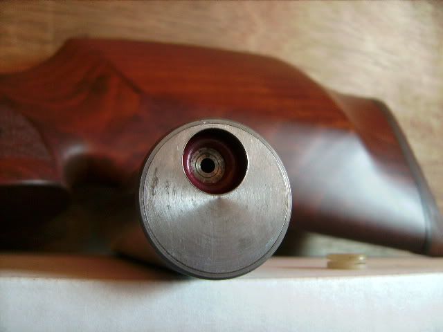

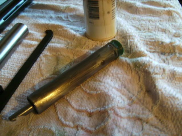

Her er grunnen til at buttons er som dag og natt...for store toleranser mellom sylinder og stempel...
Med buttons så sørger man for at stempelet går rett frem uten vibrasjoner og "sjangling" sideveis

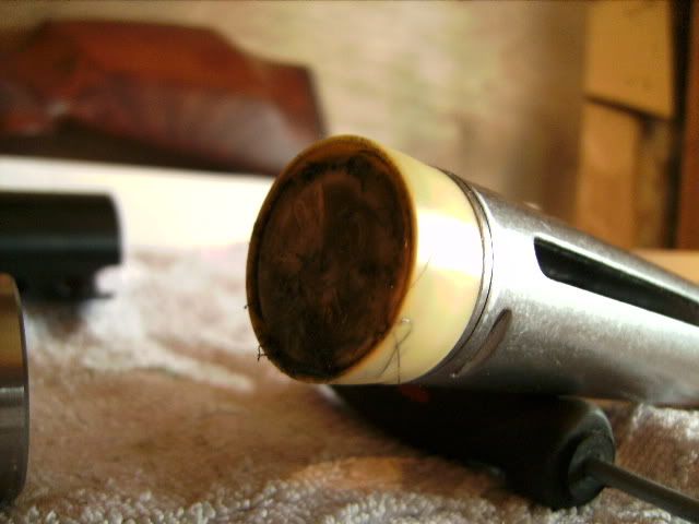

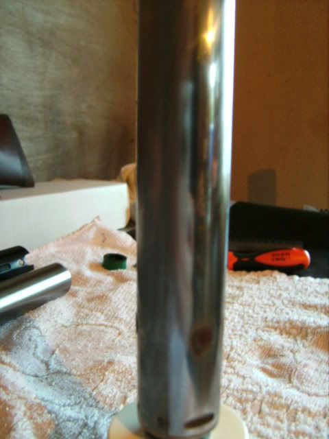

Ved montering av buttons er det ønskelig å få de lengst mulig bakpå stempeler, pakningen fungerer i seg selv som en styring og har man da et sett buttons litt lenger bak så hjelper det mye :D

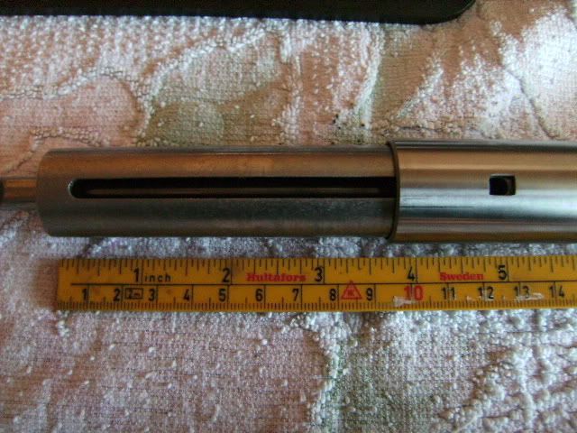

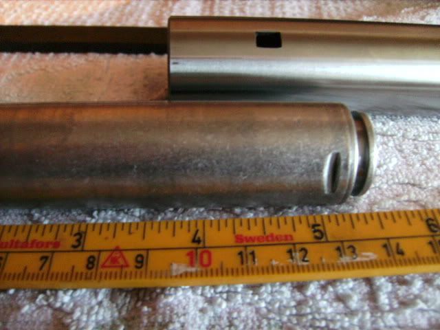

Så langt ut går stempelet når børsa er ladet og da ser jeg hvor lang bak jeg kan sette knappene...
De skal settes 105mm frempå stempelet for å hele tiden holde seg inne i sylinderen...
Det er et stykke bakpå så da får stempelet god styring rett frem :D
Knappene kan limes med lynlim, men det er viktig å vaske med lynol el for at de skal sitte...
De bør bankes litt etter liming for at de skal få sette seg skikkelig...
Knappene poleres deretter med 800 våtslipepapir til de passer perfekt i sylinderen, bonusen med det er at stempelet blir speilblankt :D

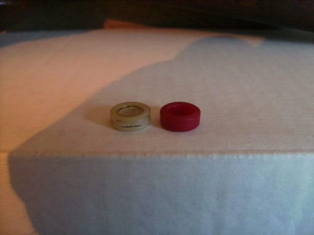

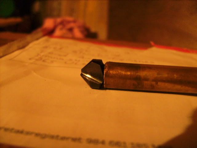

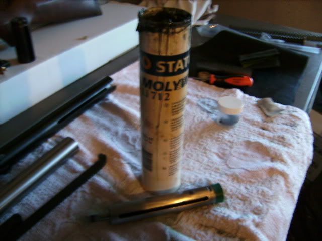

Etter polering og tilpassing kan stempelpakningen monteres, denne setter jeg inn med et tynt lag heavy tar (i bakkant, ikke foran) for at den skal sitte kompakt..
Stempelet bør settes lett inn med molypaste, helt vanlig moly er helt fint.
Ny og improved løpspakning, tetter mye bedre mot løpet da den orginale blir for fort sammentrykt...

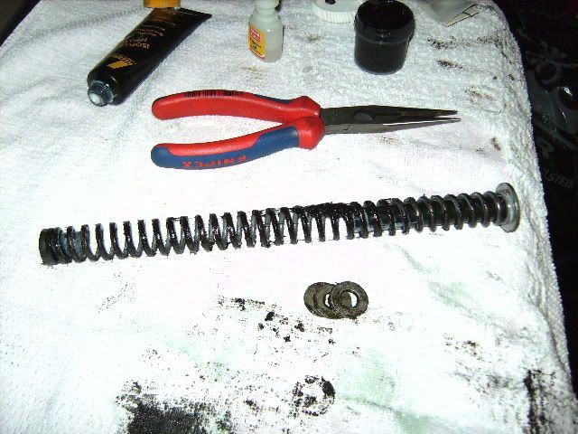

Skims og fjær innsatt med heavy tar, klar til montering (alle skimsa skal inn)

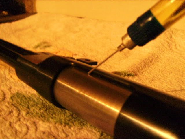

Da har batteriene fått litt strøm i seg men nå er børsa nesten ferdig montert....

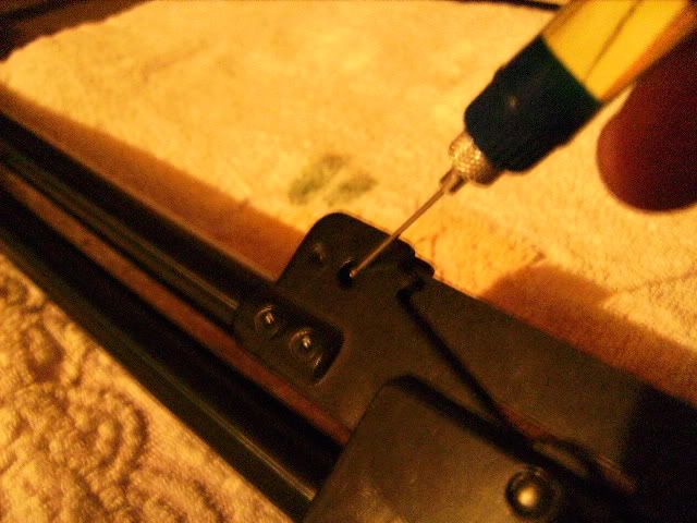

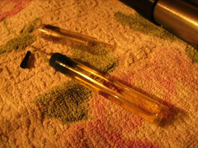

Brukte litt finolje på bevegelige ledd, tørkes over etter en stunds bruk...
