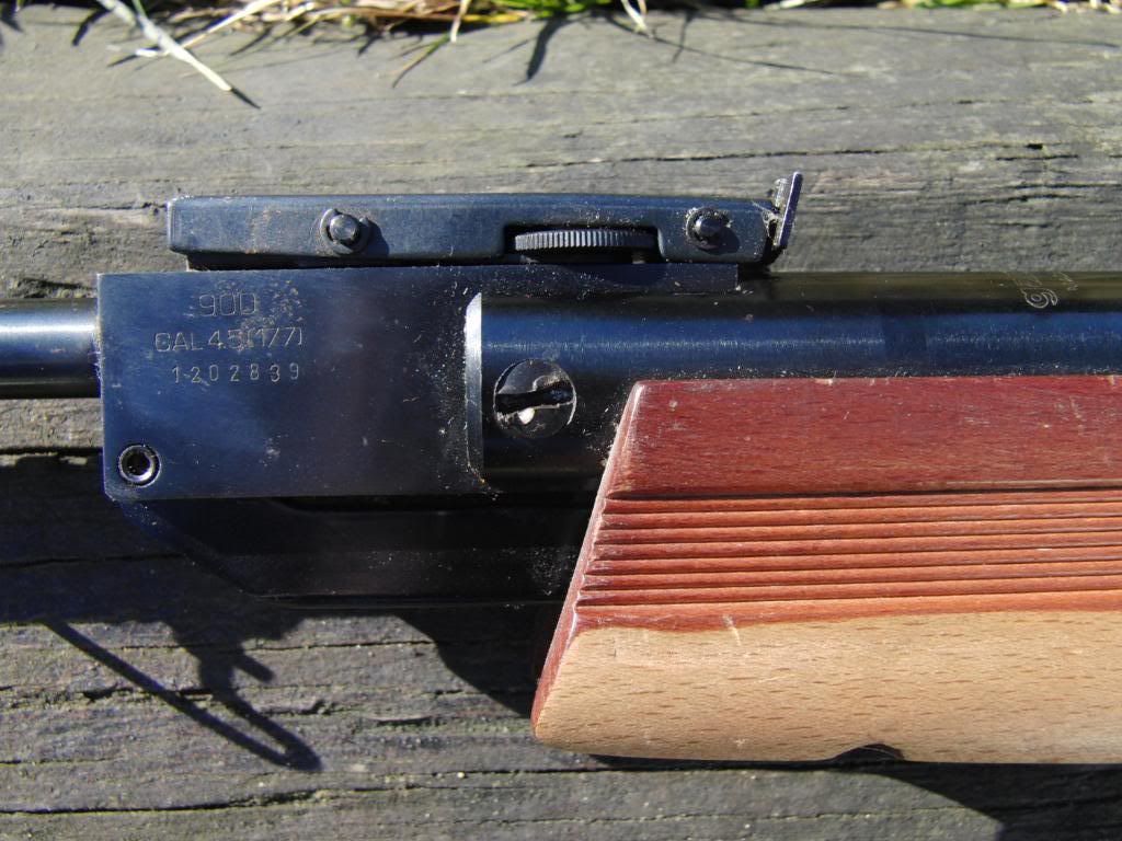

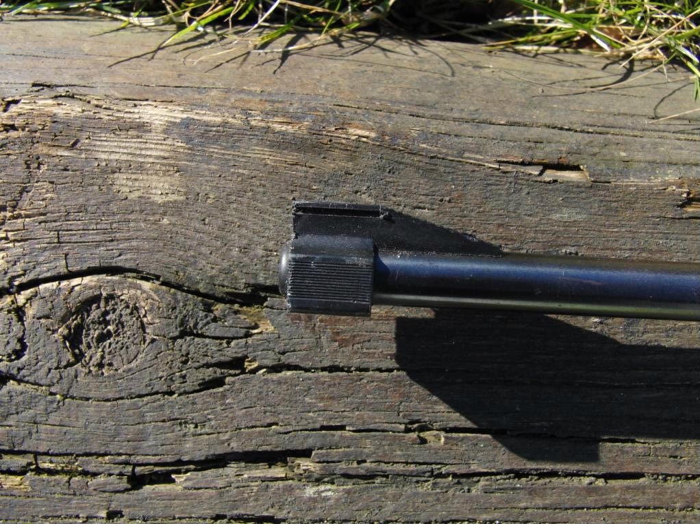

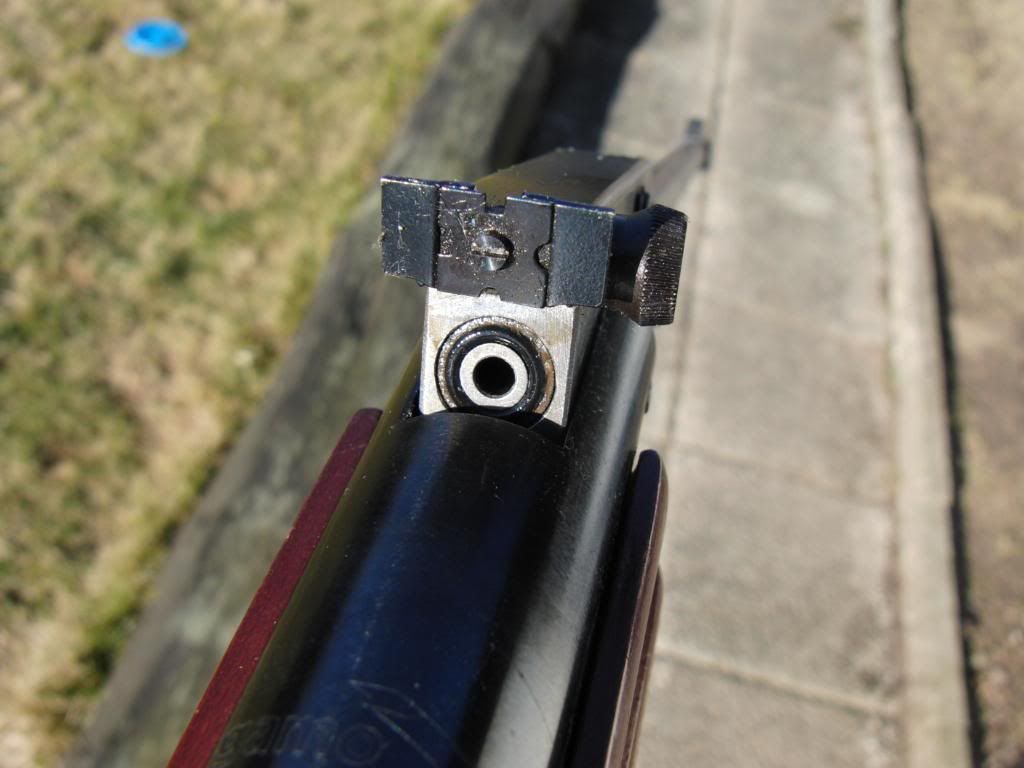

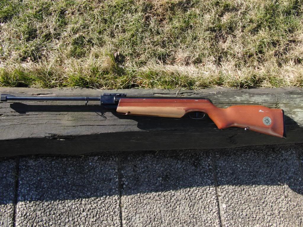

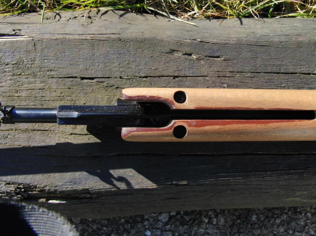

Så här ser en VÄL använd Gamo 900 ut.
Med tanke på att det är en slitochsläng-bössa är den ändå förvånandsvärt
fräsch och med relativt få märken...
Någon har tyvärr våldfört sig på skruven... :arg
Lacken är...bortsliten...
Kornet har vid något tillfälle försvunnit...
Bra skick på packning och pipa!
Ska gå ut och chrona den innan jag river den.
Rapport kommer!

Som jag befarade är skruven till pipinfästningen för skadad...
Det går inte att lossa den på normalt sätt.
Jäkla klåpare som ska på och (försöka) skruva utan ordentliga verktyg!!! :wall :whip :whip :whip :arg
Får se hur jag löser det...imorgon...
Antingen borra, vilket är det sista jag vill, eller slagmejsel...
Några andra alternativ ser jag inte.
