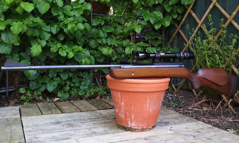

Post by snajper » Thu May 22, 2014 5:07 pm
Jag funderar på vilken som är den genom tidernas kortaste .25 fjäderbössan, har du en kan du väl mäta den och lägga upp en bild och skriva lite om den :)
Min BSA Supersport deluxe är en grymt trevlig bössa, den är 115,5cm alltså inte särskilt kort

HW80k 1060 mm :)
Har även jag, en BSA Supersport i .25, dock ingen bild :oops: Skall genast fixa, och även mäta den. Borde dock väl vara lika lång som snajpers.

Trevligt Martin, den bör ju vara ganska nätt och behändig kanske kortare än Eclipsen med sin korta pipa
Är det både pipan och tuben kortare på HW80k? Patrioten och Supersporten har 47cm lång pipa

snajper wrote:Trevligt Martin, den bör ju vara ganska nätt och behändig kanske kortare än Eclipsen med sin korta pipa
Nej, bara pipan som är 90 mm kortare (410 mm) i k-versionen.
