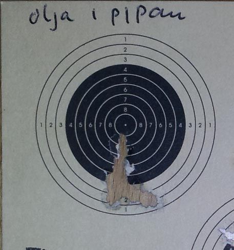

Ja det lutar nog mot en ny pipa i slutändan! Men envis som man är fortsätter jag ändå :)
Jag testade att dra pipan med växellådsolja då gick den tätare
10skott, det verkar som att oljan fyller ut bra så kulan inte glappar ingen bra träffbild men inga avstickare iaf
