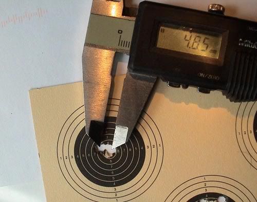

Att leverera sina serier i MOA helt enkelt, beroende på avstånd är ju MOA olika.
Det kan bli säg 1.235 MOA på 30meter eller nåt liknade som exempel.
Jag tyckte idén var intressant, det är lätt att jämföra.

Så man räknar om cc måttet som i detta fall är 4,85mm på 32m till något moa mått, jag får erkänna att jag vet inte hur du menar

Minute of angle helt enkelt ja du räknar om din serie till hur stor del av en MOA den är på avståndet, och det blir ju svårare och svårare på klängre håll naturligtvis.
1MOA på 100 meters= 2.91 cm, vid 50 meter är det hälften osv.
För att räkna träffbilden så gör man så här:
Gruppstorlek (centimeter) * 34.4/Avstånd (meter) = Träffbild i MOA
Stal just den texten från POS då den förklarar det hela lättbegripligt.

Då ska vi se.. om jag fattar rätt, är gruppstorleken cc eller ytterdiameter?
100m / 2,91= 34,36 x 0,485=16,66/32m=0,520 är det värdet du menar?
Om jag skjuter hål i hål blir cc måttet 0 så det bör kanske vara ytterdiametern på gruppen om det ska gå att beräkna?

CC10,25mm på 65m i pcp-snajing tråden blir då 34,36 x 1,025cm=35,219/65m=0,541 alltså lite sämre än .22 tavlan, då ska man kanske ge sig på .177 i stället så man får mindre cc ;)
Räknar jag rätt?

Ursäkta om jag är trög men, Jag höjer alltså träffen med 2,91mm på 100m om jag klickar upp höjdratten fyra klick på en 1/4MOA kikare?
Och på en 1/8MOA måste jag vrida upp åtta klick för att höja 2.91mm på 100m?
är det så då har du rätat ut ett frågetecken jag inte visste att jag hade :dork
Re: Dagens tavla
Post by Silwer » Mon Aug 01, 2011 12:29 am
Jo det stämmer, för just avståndet 100m.

snajper wrote:Om jag skjuter hål i hål blir cc måttet 0 så det bör kanske vara ytterdiametern på gruppen om det ska gå att beräkna?
c/c Omm blir också 0MOA
Du kan använda samma formel för att räkna fram hur många klick du ska justera kikaren.
Säg att du missar med 11mm på 50meter
1,1cm*34,4/50meter=0,7568moa
Alltså ska du justera 3klick på en kikare som har 1/4moa för att träffa i mitten.
För att förklara vad en MOA/gradminut är så får du tänka dig en cirkel men 360 tårtbitar, en tårtbit för varje helgrad.
Sen delar du in varje tårtbit i 60st delar, en del är en MOA eller gradminut.
Ju länge från mitten på tårtan du kommer ju bredare blir tårtbiten.
Det går aldrig att räkna fram MOA helt exakt utan man får avrunda, detta beror på att PI är oändligt men vi räknar ofta med 3,141.
34,4 är ett bra omräkningstal för MOA men det är inte helt exakt och kan heller inte bli det.
Man kan ha fler decimaler men för det vi räknar duger 34,4 gott.
Solklart?
