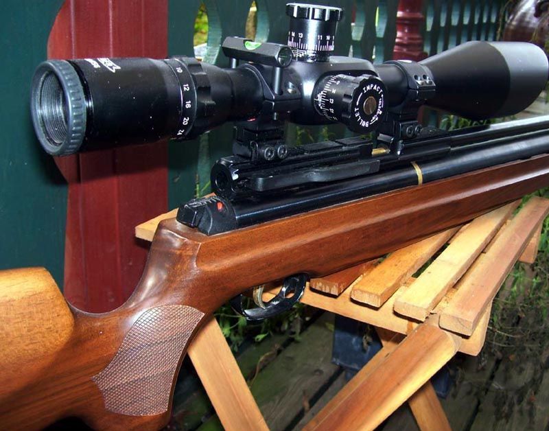

Har man en spritlibell då ser man direkt om geväret är i våg och då kan man utesluta vinkelfel om man inte träffar.

Man märker inte alla gånger att man lutar tex om man har ett ringkorn med horisontlinje eller linjemarkering på plexiskivan, med kikarsikte ser man att man ligger skevt emot tavlan och siffrorna om man är... uppmärksam :)

Jag märkte det på senaste bänkskyttetävlingen. Höll man iéfter libellen så blev det mycket bättre :D

Jag gjorde samma upptäckt för mer än ett decennium sedan men får fortfarande en massa frågor på om varför jag har ett "vattenpass" på kikarsiktet...
