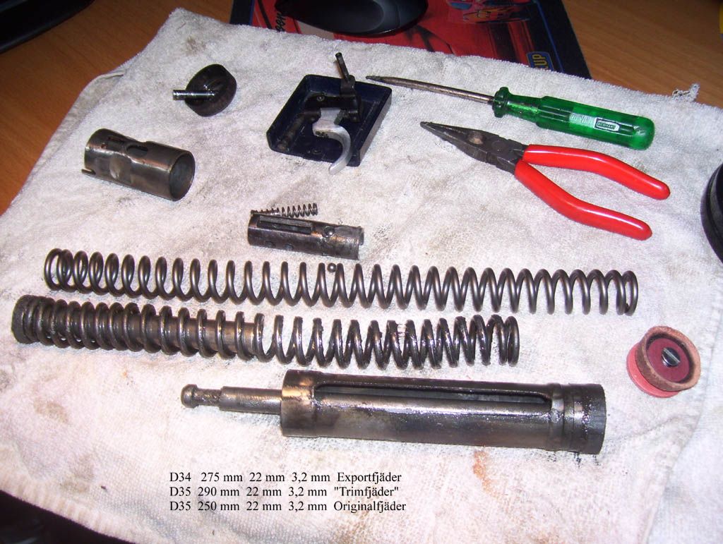

Ok, då börjar jag med dom exportfjädrar jag har haft i olika modeller av Diana
Fabrikat: Diana
Modell: 31 34 35 36 38 40 45 50 kan även passa till 460magnum tror jag
Fjädertyp: Export
Längd: 290 mm
Ytterdiameter: 21 mm
Innerdiameter: 14,6 mm
Tråddiameter: 3,2 mm
ytterligare mått på fjädrar som passar
Re: Fjädertabell
Post by snajper » Thu May 17, 2012 12:57 pm
Titan XS
Dessa kan passa till flera modeller än jag har skrivit upp men ibland får man kapa ena ändan eller göra en ny fjäderguide

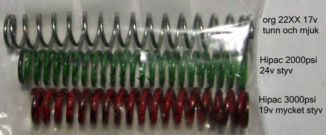

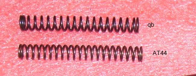

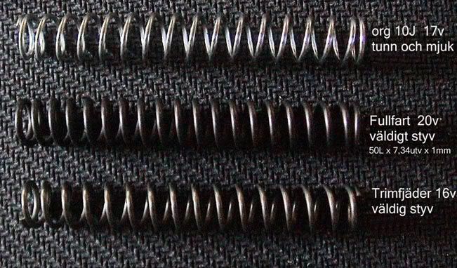

Väl bekomme Leif. Här är några små hammarfjädrar åxå
QB org:8,32mm utv 61mm lång 1,22mm trådtjocklek 5,85mm inv
AT44 :8,10mm utv 66mm lång 1,09mm trådtjocklek 5,78mm inv
Crosman hammarfjäder till 2240 2250 1760 2260 och Discovery
Crosman original och dom två Hipacfjädrarna av platt tråd,grön funkar med nöd och näppe med plastbreech men röd är i styvaste laget även med steelbreech
