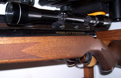

Post by snajper » Sat Oct 19, 2013 11:18 am
Det beror ju lite på vilket vapen det skall sitta på, här på min Tracker går det inte få lägre än med detta Fontaine fäste
Det är 7mm mellan frontlinsen och komptuben och i fästet är det 1mm fritt sen tar det i tornhuset och så kan man ju inte ha lägre än att man kan kika i det ;)
Mina övriga kikarsikte har 0,2mm till 2,9mm fritt mellan frontlins och pipa

Posts: 878
Joined: Sat Jun 14, 2008 12:33 pm
Re: låga ringar
Post by grym » Sun Oct 20, 2013 8:32 pm
dåså, lite bilder
och trackern
Re: låga ringar
Post by snajper » Wed Oct 23, 2013 12:07 pm
Det var ju smart att skruva ringarna direkt i blocket och en pistolkikare :up
