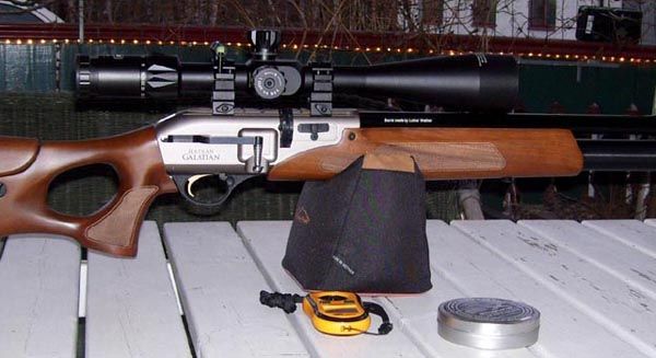

Nu har jag fixat ihop det så det funkar perfekt och både billigt och bra och snabbt av och på
Ett vanligt endels fäste som jag sågade av för att kunna montera det på bössor med magasin och även enskotts
En M4 gängtapp, fyra brickor och vingskruvar från Feltema
Monterat på Independence, förövrigt en utmärkt kikare den där Simalux

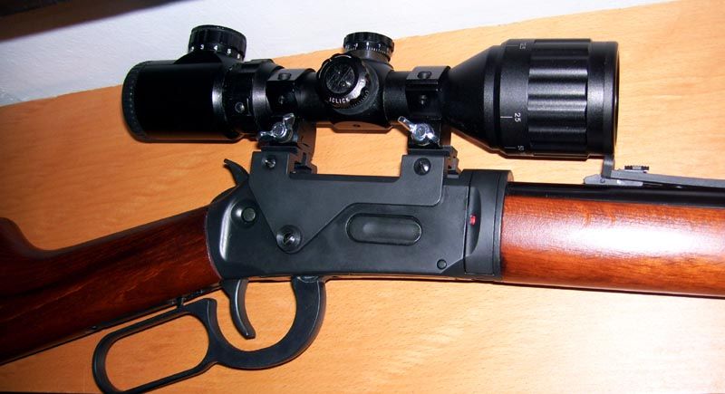

Ja men det tog tid innan jag fick tummen ur eller om det var 25öringen som tog tid på sig, jag fixade en kikare till så kan jag flytta den lite lättare åxå, mer lagom till mindre vapen :)
Ja man skulle kunna tro att jag är närsynt men jag behöver läsglasögon på äldre dar så det nog snarare motsatsen haha

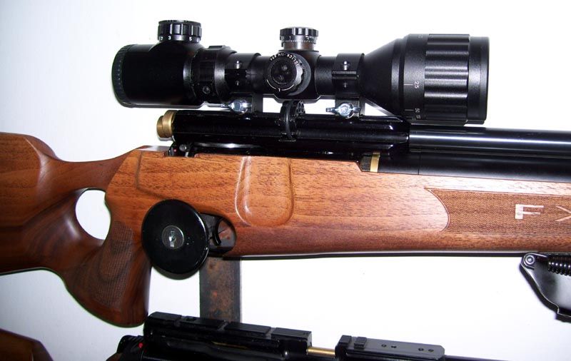

Här är nästa kikarsikte som har blivit lite snabbare att byta

snyggt, men ta och blånera vin :toast gmuttrarna blir ännu bättre
Re: Hemmagjorda Snabbkikarfäste
Post by snajper » Tue Oct 08, 2013 7:10 pm
Ja varför inte :) Dom är ju galvaniserade så jag vet inte om dom blir redigt blåsvarta men jag doppar dem i blåneringsvätska och ser vad som händer :)

en liten dum fråga, men när du flyttar kikarn imellan bössorna, blir det inte en massa inskjutning varje gång då??

Ja fast det är ju snabbt och smidigt inskjutet, man skjuter ett skott sen skruvar man hårkorset till träffpunkten så är det klart :up

uno wrote:snyggt, men ta och blånera vin :toast gmuttrarna blir ännu bättre
Jag doppade ju dom galvade vingskruvarna i blånering men dom blev snarare grånerade än blånerade, men det syns mest på fotot, det ser bättre ut i verkligheten :)

Går vingskruvarna justera eller hade du bara tur att alla hamna samma när du drog åt ;)

Jag hade olika tjocklek på brickorna så jag kunde moderera det och så är ca20graders moment så man kan dra lite lagom så dom hamnar snyggt :) annars går det ju med vågig fjäderbricka åxå :)
