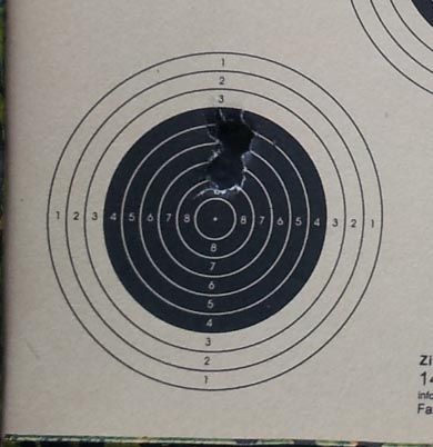

Ja jag har ju misstänkt pipan från början men jag förstår inte varför den isf går dåligt helt plötsligt, jag har ju uteslutit korrosion och ojämnheter och mynningen kan inte bli skadad eftersom det suttit shroud på hela tiden men slumpen kan ju inte uteslutas, det brukar ju ofta bli några skott tätt ihop och sen en avstickare och om man har haft turen/oturen att lyckas skjuta "rätt" antal skott varje gång så dom sitter i hop
tre skott cc4,5mm
fem skott cc16mm

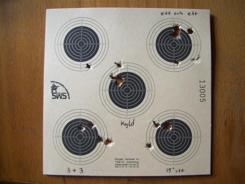

Post by snajper » Thu Aug 07, 2014 11:09 am
Nu har jag testat att kyla ner pipan och skjuta i 10j genom chronograf med HW dämpare och se vad som händer
Hastigheten med JSB 25,4gr låg på
113,2
113,4
113,4
113,5
113,4
113,1 första avstickaren snett upp åt vänster sen
113,5 avstickare uppåt
alltså 5skott i en tätt och fin grupp sen händer något!?

Post by snajper » Thu Aug 07, 2014 7:01 pm
Pipan är ganska grov 16mm och kort 31cm utanför blocket så jag vet inte hur mycket O-Konsekventa svängningar det blir i 10j men det skadar ju inte att testa, kan va intressant att se vad som händer :)
Re: FY! dum pipa :(
Post by snajper » Thu Aug 07, 2014 10:27 pm
Jag trodde att jag hadde ett 20x2mm rör jag kunde trä på pipan som extra shroud och fixering men det hade jag inte, men nu är det 15grader ute och bössan har stått ute ett tag medan jag sorterade JSB kulor
Jag fortsätter på samma tavla och Nu gick första tre hål i hål sen nr4 lite till vänster nr5 i samma hål som dom tre första och sen nr6 nere till vänster och då var det helt jämna synade vägda tvättade JSB exact 25,4
Vad blir nästa test? Att skjuta tre skott sen gå och göra något annat i några timmar sen skjuta nästa tre ;)

Post by snajper » Fri Aug 08, 2014 12:14 pm
Prestationsångesten är sen länge borta när det gäller denna bössan ;)
Testerna utförda i 25grader men inte direkt sol på bössan
Jag hade även pipan fixerad med pipband när jag sköt sex skott ett och ett med 5min mellan
Och på 3+3 med 30min mellan hade jag en tyngre pipvikt och pipan fastspännd mellan två 20cm långa plyfabitar med stöd mot tuben men den skickar fortfarande ut kulorna slumpvis.
Hastigheten var jämn och kulorna direkt ur burken men synade
